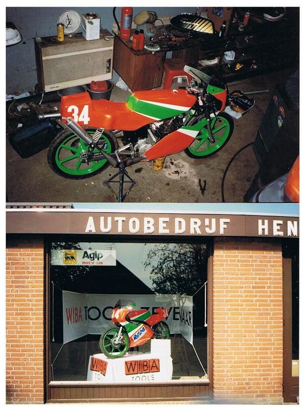

Even weer voldoen aan het oorspronkelijke doel van dit topic: Het plaatsen van zoveel mogelijk FS1 racers
Dit is onze SOBW Formule klasse racer uit 1991 (Toen nog met FS1 frame).
Oh ja, onze bijnaam werd al snel 'zuurtje'.

SOWB FS1
