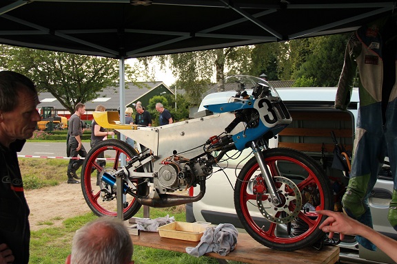

Wellicht heb ik tegen die tijd mijn 6 bak blok ook klaar. Ja je leest het goed ZES bak. Geinspireerd door het 6 bak project van 'FS-ael' welke vlgs mij helaas nog steeds niet af is, ben ik zelf ook begonnen aan het inbouwen van een 6 bak. Het is een Kawasaki AR 50 versnellings bak geworden. Niet omdat deze er 123 in past, dat zeker niet, maar deze lijkt qua lay-out wel weer op een FS1 versnellingsbak (wals boven de assen met 2 'gaffel' assen).
Ik heb een hele fotoreportage van de bouw op mijn website gezet: http://www.krabbenborg.eu/Blok20146bak/index2.html

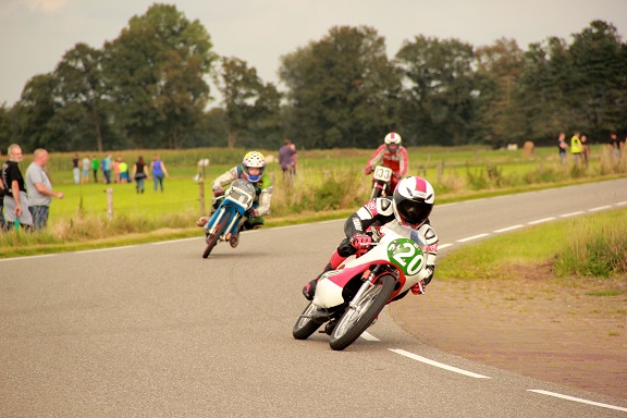

Hierbij een youtube link naar de on-board opnames van mijn GOPRO tijdens de SAM demo race op de Luttenbergring nabij Raalte op 7 Sept:
http://youtu.be/23CrL7mQNsc

je kan aardig goed rijden :wink:
welk type voorvork en rem heb je er op zitten. gezien je rem vermogen?
gr gino

ginofs1 schreef:je kan aardig goed rijden :wink:
gr gino
30 mm Marzocchi uit +/- 1980 met een 260mm remschijf, een Brembo remklauw en een Honda RS125 rempomp.
