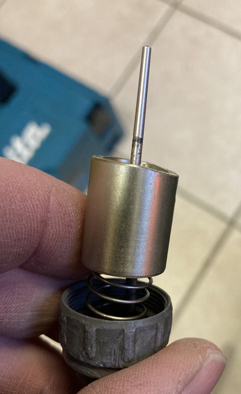

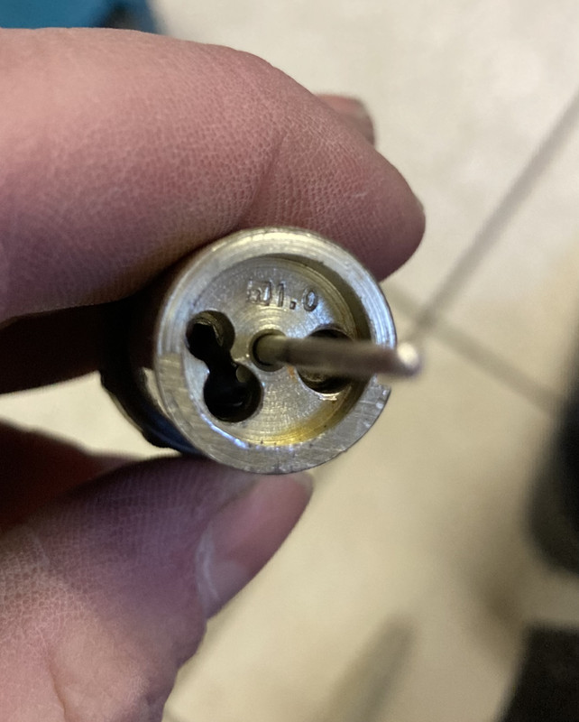

Precies. Hoe minder je de afschuining ziet, hij rijker hij oppakt na stationair. Hoe schuiner de afschuining, hoe armer het mengsel. Dus in dit geval zou de 2,5 de afschuining in mm's kunnen zijn en hoe hoger het getal, hoe armer het mengsel. Ik zou het eens moeten meten. Ik kom overigens nooit andere getallen tegen.
Ik heb verschillende sproeierbuizen. Nooit veel verschil in gemerkt. het verschil is een rij gaatjes van boven naar beneden en 4 gaten rondom, vrij hoog op de buis. Geen idee welke de meeste remlucht geeft, dus het mengsel bij vollast op hoge toeren het armst maakt.

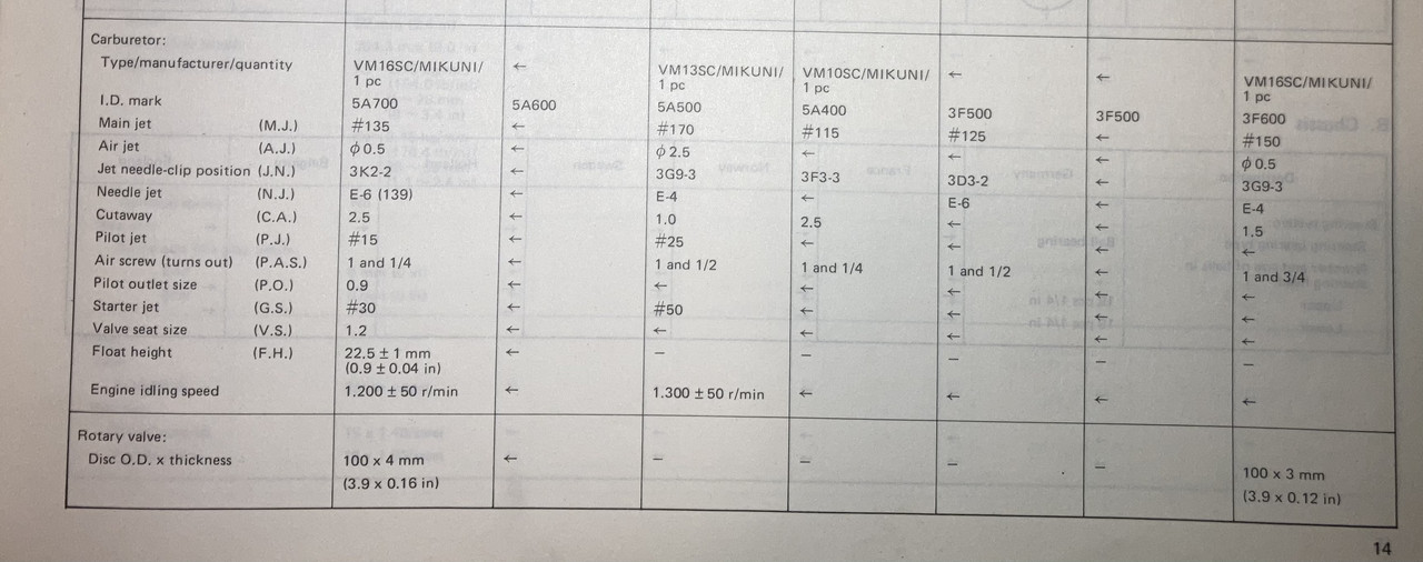

De lange 2,5 gasschuif heeft een grotere afschuining ja. De 1,5 is een stuk minder schuin. Exacte getallen heb ik niet (misschien dat ik vanavond even meet).

Gewoon de juiste combi sproeierhouder en naald gebruiken en geen imitatie waar geen nummer opstaat.

De getallen die jij noemt hebben te maken met de afschuining van de gasschuif. Belangrijk voor het oppakken vanaf stationair naar iets meer gas geven. Lager getal = rijkere afstelling.
Er zou nog een 2.0 tussen moeten zitten.
1.0 van een 13mm
2.0 hoort bij een rd/dt carburateur.
Er word erg veel uitgewisseld en je komt soms de gekste dingen tegen.

marco schreef: 25 jan 2022, 16:39 Gewoon de juiste combi sproeierhouder en naald gebruiken en geen imitatie waar geen nummer opstaat.
Die imitatie dingen zijn inderdaad niet mee af te stellen.
Ook een imitatie carburateur is echt lastig, dan kan je beter een oude originele pakken.
