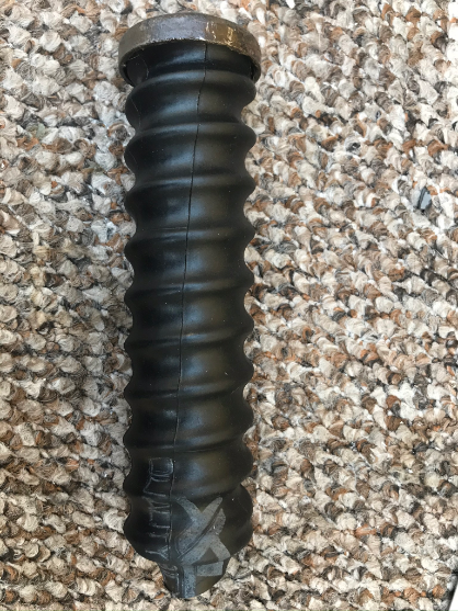

beide opties heb ik allang geprobeerd maar het zijn toch echt de vorkveren die resoneren.
dat los je niet op via de koplamporen
een oude binnenband om de veren heen werkt perfect, zie foto's

Leuk bedacht,
Het resoneren van de veren is voor mij niet een algemeen bekend fenomeen.

Dit is wat je zelf beschrijft,
Mocht dat niet helpen,
Trek de rubberen sok omhoog van de onderpoot en draai de buitenveer een kwartslag.
Ik ben benieuwd.
Een kwart slag draaien van de veren helpt vaak maar voor korte duur, dus vandaar de oplossing met een oude binnenband.
Deze moet wel van een opoe fiets zijn, want het gaat er erg strak omheen.

klopt... Wat ik geschreven heb en wat je me citeert
klopt... Dat je veer resoneert
klopt niet,,,, je veer aanpakken omdat die resoneert
Klopt wel,,, je voorvorkpoten zo te monteren dat je veren niet hoeven te resoneren.
Die fietsband om je veren is "leuk bedacht",
echter heb ik het idee dat dit niet zo hoort.

Maar als het werkt is het mooi opgelost “even omdenken “ en je ziet niets van de oplossing , dus het is naar mijn mening het proberen waard.

Tuurlijk,P@trick schreef:Maar als het werkt is het mooi opgelost “even omdenken “ en je ziet niets van de oplossing ,
Het lijkt me alleen handiger om de voorvork juist te monteren, voordat je allerlei fratsen uithaalt.
Als je band plakt door om op de buitenband een plakker te plakken en je band blijft vol, dan is dat ook toch prima.
Een FS1 is zo'n beetje twintig jaar geëvolueerd, en in al die tijd heb ben die japanners geen condoom om de veren getrokken volgens mij.
Maar wat is het probleem eigenlijk dan?

Nee dat hebben de japanners zeker niet gedaan, net zoals een rd worm in een fs1, of andere oplossingen die wij zelf hebben bedacht.kittop schreef:Tuurlijk,P@trick schreef:Maar als het werkt is het mooi opgelost “even omdenken “ en je ziet niets van de oplossing ,
Maar dit werkt in elk geval erg goed, dus waarom niet?
