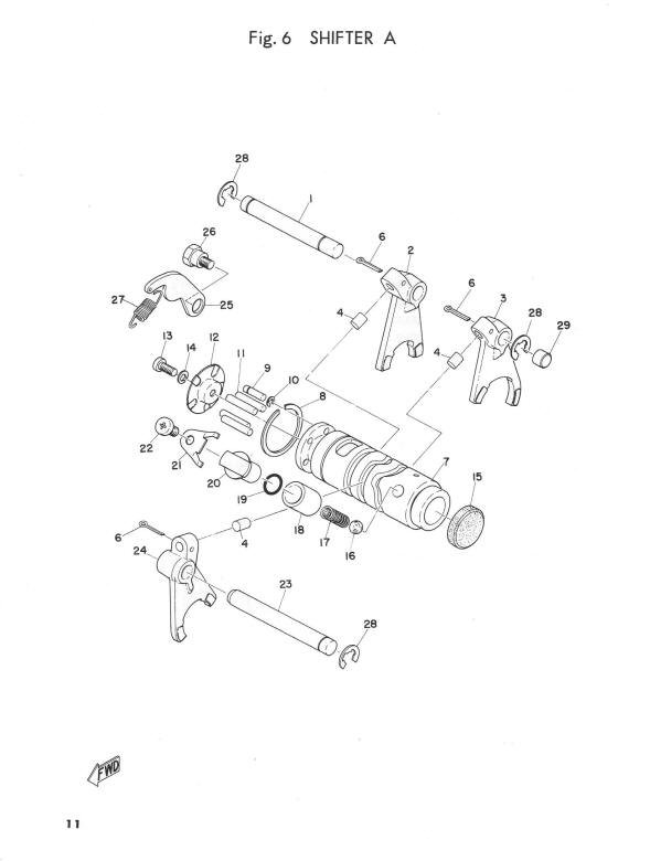

Als het wieltje op onderdeel 25 veel speling heeft gaat de vrij vinden ook wat moeilijker, omdat in de vrijstand dit wieltje met
uitgetrokken veer op het midden van een pin van de schakelwals rust.
De wals word dan zegmaar door het wieltje in de 1e of 2e versnelling geduwd.
Een iets stugger veertje nr17 zal ook wel helpen.

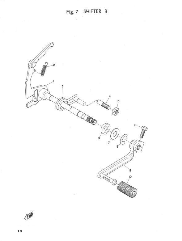

Met bout/schroef nr4 kun je de haak van de schakelas zo afstellen dat deze precies in het midden van de pinnen van de schakelwals rust.
Dit is allemaal wel ff sleutelen helaas :( , dus eerst maar eens zorgen dat de koppeling echt goed vrij komt.
