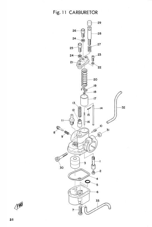

Is je sproeier 110 of je sproeierhouder?
Nummer 2 op deze foto is je sproeier. ;)

Is je vlotter nog goed? (dat zwart rubberen ding erin, nr 3 op tekenng)
en is je vlotternaald nog goed? (is nr 11 op tekening hierboven)
