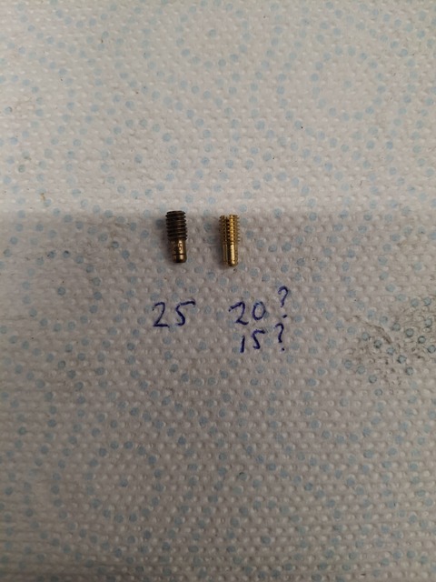

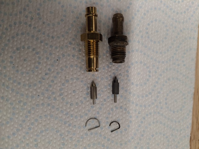

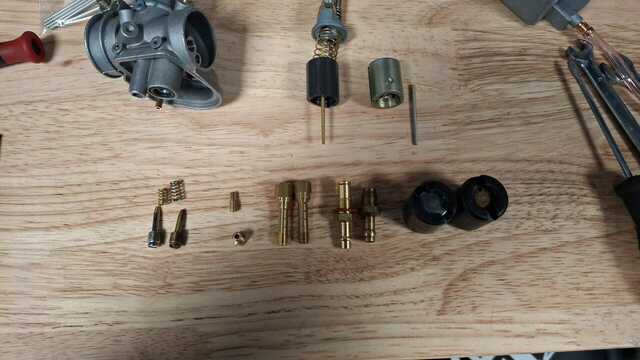

Omdat originele carburateurs duur en schaars worden, ben ik samen met Sjon Hilversum bezig om de Chinese imitatie carburateurs beter aan het lopen te krijgen. Eerst maar eens de onderdelen eruit gesloopt en naast originele onderdelen gelegd

Wat gelijk opvalt is de lange vlotternaald, bijna 5 mm langer dan de originele, terwijl de vlotter zelf weinig verschilt van de originele. Dat geeft een te laag vlotterniveau met kans op vastlopers door een te arm mengsel. Sjon wil daar andere voor laten maken.

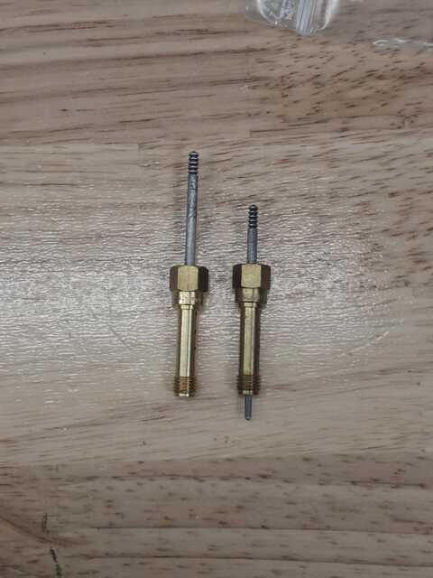

Verder is de imitatie sproeierbuis inwendig veel kleiner dan de originele 110E4, (ook de door Sjon geleverde huismerk sproeierbuizen zijn te klein), dit geeft ook een te arm mengsel bij halfgas. Daar komt ook een beter alternatief voor

De stationair sproeier is standaard 25, maar de chinese is wat kleiner, daar komt ook een alternatief voor.

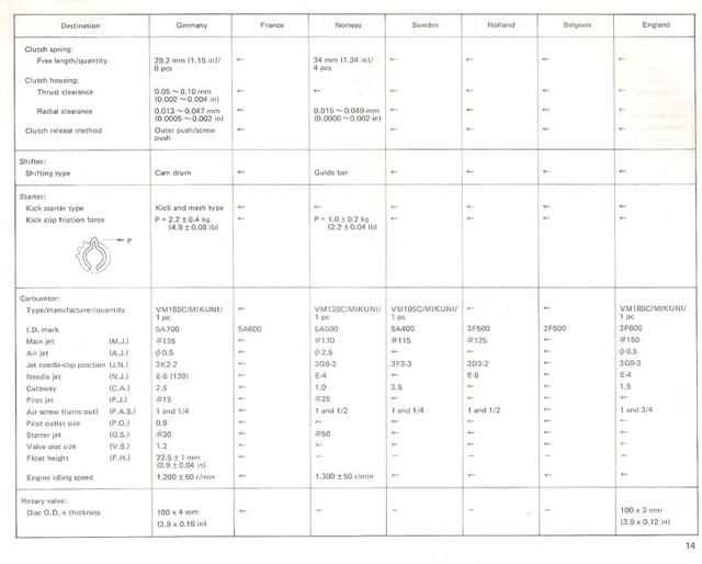

Ik heb al gereden met een Chinese carburateur waarin alle onderdelen vervangen waren door originele Mikuni delen, en er was bijna geen verschil merkbaar met een originele carburateur. Heel misschien ietsje armer, maar dat is op te vangen door een iets grotere sproeier en/of de naald iets hoger te zetten. Onder het schema van Mikuni, voor 16 mm is de Engelse setting het beste.

Wat wijkt die Noorse enorm af. Grote sproeier en rijk op de afschuining van de schuif en toch maar 13mm?
Is de te kleine stationairsproeier niet gewoon een stukje op te boren met een sproeierboor?
Wel goed dat je alles eens zorgvuldig hebt nagemeten. Ook typisch dat de naaldsproeiers te klein zijn. Die gekke vlotternaaldzittingen zie ik al tijden, dat was provisorisch met wat extra ringen en niet te lomp aandraaien nog te doen, of alleen de naald ter vervanging overzetten op de oude zitting. Maar als zulke dingen gemaakt kunnen worden, dan zouden ze ook gewoon 1x goed gemaakt kunnen worden.

Goed dat jullie dit zo aanpakken en Sjon bezig blijft met mooie onderdelen!
Re: Tuning door dr. Bob
Ja, mooi om te zien! :)
