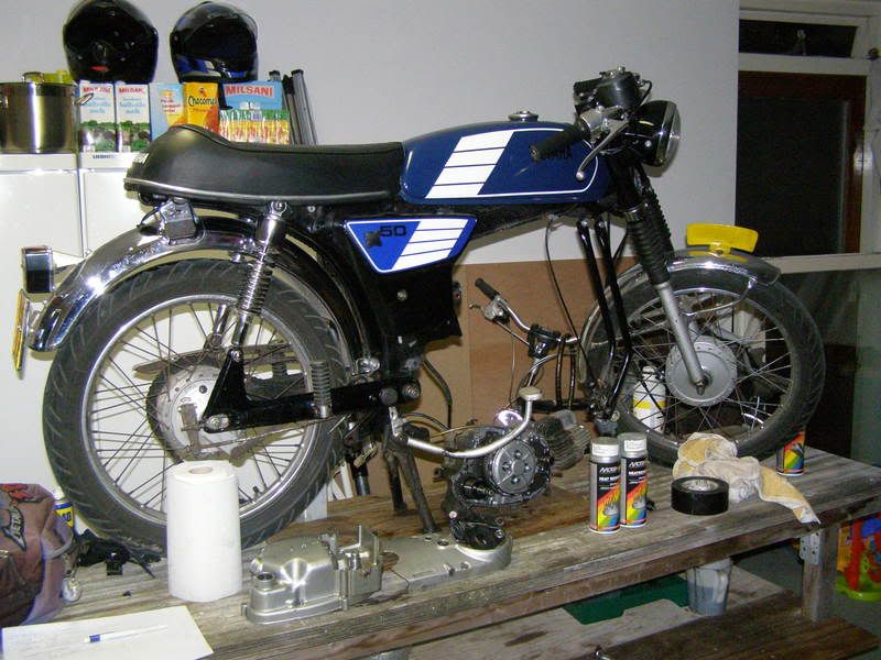

ik heb gewoon een dikke plank hout... op 4 palen gezet.. met versteviging ertussen.. !
duw je je brommer zo op met een plank..

De basis is een motorlift die ik van een collega gekocht heb voor €20
plank erop en met bouten en moeren bevestigd aan de lift
met hengsels het oprijstuk bevestigd, dit kan trouwens wel gedemonteerd worden
zodat er meer werkruimte overblijft
aan de voorkant nog een extra plank met balken vastgezet met lijmklemen
om bij het oprijden de voorband in te laten vallen........
puur om te voorkomen dat ie bij het oprijden te ver doorschiet
