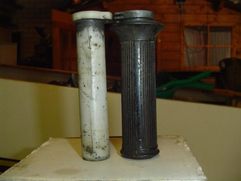

joscabrio schreef:
fs1willem schreef:
marco schreef:Kun je het gasdraaistuk niet aanpassen?
Ik kan een stukje van het gasdraaistuk afzagen, maar dan nog past het niet. Dat tweedelige stuk metaal met die knopjes heeft aan de binnenzijde een uitstulpsel welke in de bedradingsopening van het stuur valt. Ik zou dan ook van het stuur een stukje moeten afzagen en dat is natuurlijk te idioot voor woorden. Want al deze delen zijn origineel en dus moeten er origineel destijds langere handvaten zijn geweest. Ik kan me namelijk niet voorstellen dat ze met zo'n opening tussen het handvat een het knoppendeel zijn verkocht.
Wie het weet mag het zeggen...
Zal ik dan maar met het verlossende woord komen :lol:
Ik heb hier het draaistuk van mijn 69 er p,tje voor me liggen met het orri handvat er nog op.
het handvat op zich is exact even lang als de orrie handvaten die jmpb verkoopt.
Alleen zit er bij een metalen draaistuk nog een plastic ring tussen die tussen handvat en stuurbediening komt.
er hoeft dus niet in het stuur of aan het draaistuk gezaagd te worden.
Alleen ff ring scoren.
ik plaats straks wel ff een foto :wink:
Zoals beloofd de foto,s.
Zoals te zien zijn beide draaistukken even groot.
Let op de ring tussen handvat en kabel deel deze komt tussen handvat en stuur bediening.
Hier is wat beter te zien dat ze beiden even lang zijn. :wink:
Berichten: 10883
Het metalen draaistuk is duidelijk een halve cm korter dan het plestik. Dat rubbrhandvat is namelijk best dik aan de gesloten kant.
Ik zou gewoon een nieuw handvat lekker warm en soepel maken en zo ver mogelijk over het stalen draaistuk duwen en trekken. Die ring hoort er origineel wel tussen, maar is maar een mm dik, dat is dus geen halve cm.
Handvat is aan de achterkant kapot hij staat op het metaal zeg maar.
Berichten: 10883
Ok, dan.
Berichten: 10883
