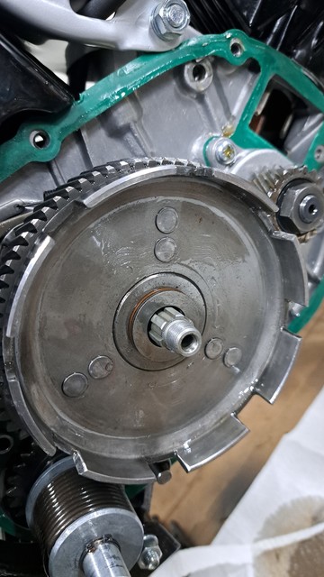

Een kennis had zijn blok bij hem in de buurt in Zuid Holland laten reviseren en wilde nu een snelle Athena cilinder van mij erop. De nieuw opgebouwde blinkende brommer werd bij mij neergezet en ik ging aan het werk om de erbij geleverde nieuwe Athena te tunen. Dat was veel werk want bij het gieten van de cilinder hadden de mallen scheef gezeten. Vooral zichtbaar bij de uitlaatpoort, maar ook de spoelers zaten links en rechts verschillend:
Dat vinden de zuigerveren niet fijn, maar dat loopt natuurlijk ook niet echt goed.
Na veel correctie en tunen deed de cilinder het goed 'onder de kraan'. (Mooie symmetrische waterstralen)
De cilinder op de brommer gezet met een aluminium voetpakking van 1 mm, anders kwam de KX60 zuiger niet onder de spoelers en werd de squish te klein, maar net 0.6.
Het gereviseerde blok had nog niet gelopen, de bedrading van de nieuwe 12 volt CDI ontsteking uit Hilversum moest nog verder aangesloten en er was ook iets met de koppeling. Die kwam niet goed vrij.
Nadat ik de bedrading goed had aangesloten had ik vonk, maar ik kreeg de brommer niet aan het lopen. Waarschijnlijk stond ie niet op tijd, maar dat kun je niet controleren als er geen puntjes in zitten...
Oorzaak bleek een RD vliegwiel in plaats van een FS1, de code 166 kwam me al onbekend voor:
Ander vliegwiel erop en starten lopen!
En toen de koppeling afstellen: eerst maar een iets langere drukstift geprobeerd, maar hij kwam nog niet vrij..
Nog maar een extra kogeltje erbij, maar niks hoor.
Dan maar eens de andere kant open maken om te zien wat er gebeurt bij ontkoppelen
De deksel van de nieuwe Hilversumse 3 plaats koppeling gaat gewoon goed naar buiten, maar heel gek: de binnenkorf draait niet vrij in de buitenkorf!? Boel uit elkaar en bingo: de bouten steken door de bodem van de afgedraaide binnenkorf en lopen vast tegen de klinknagels van de onderliggende buitenkorf!!
Uitstekende delen afgeslepen en hij werkte weer goed! Weer wat geleerd.
