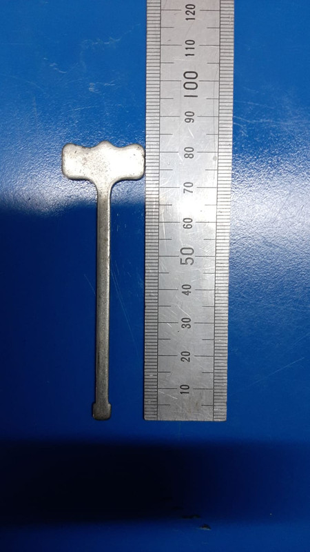

Fizzie heeft wat inlogproblemen, namens hem deze foto:
Re: Meten hoeveel olie in/ erin zit.
Geplaatst: 23 dec 2020, 14:48
door jvsoelen
yamjan, als je wil even even het onderste (lepel) maatje ?.
Hoogte en Breedte graag.
Heel veel dank ervoor!.

door fizzie
jvsoelen schreef:yamjan, als je wil even even het onderste (lepel) maatje ?.
Dat is 5X5 mm

Kijk dit is hem geworden !.
De hoogte maat die yanjan doorgaf met de stalen maatvast ernaast van onderkant lepel tot onderkant handvat is 73mm. dat is een belangrijke maat , met het lepel maatje van 4mm. vierkant.
Nu ga ik hem in het carter steken en kijken tot welke hoogte de olie staat op het lepeltje (dat moet nu 500cc. zijn ?.
Dank alle voor de inbreng !!!!, en hopelijk hebben de Yamaha RD50-M bezitters er ook wat aan.
