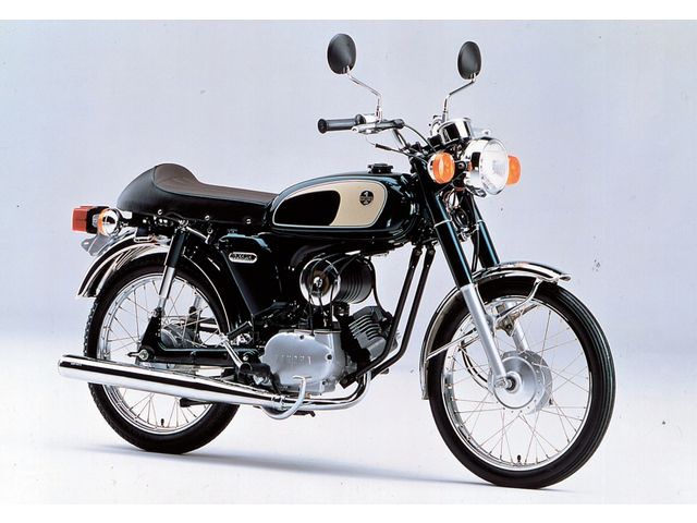

Geplaatst: 30 sep 2023, 21:36
door yamjan
Yes, was vanmiddag. Zag een paar van die YB-1 retro modellen. Massink uit Toldijk haalde wel eens van die dingen uit Japan:
Geplaatst: 01 okt 2023, 17:22
door Tombo
Nog niet gezien hier in de buurt.
Tegenwoordig komt er elk half jaar ofzo wel een (paar) container(s) vol met brommers uit Japan. Voornamelijk Honda, maar er zit tegenwoordig ook wel wat Yamaha spul tussen. Viertaktschuur in Maarssen import dat.
Vaak mooi spul, ik vind ze vaak alleen wel erg aan de prijs
